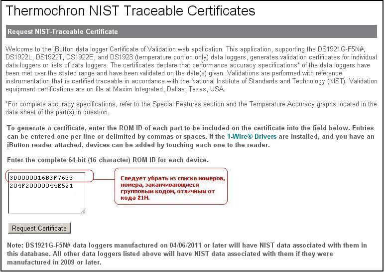

Для того чтобы сформировать запрос на получение сертификата Thermochron NIST Traceable Certificates необходимо выйти через Интернет на особую web-страницу корпоративного сайта Analog Devices. После этого в специальном текстовом окне с названием {Enter the complete 64-bit (16 character) ROM ID for each device} этой web-страницы следует, используя клавиатуру, ввести индивидуальный идентификационный номер устройства ТЕРМОХРОН модификации DS1921G‑F5N#, для которого требуется сертификат. Водимый номер логгера iButton должен иметь форму представления аналогичную гравировке на его корпусе, т.е. начинаться с контрольной суммы всех разрядов кода номера и заканчиваться групповым кодом 21Н. После ввода номера необходимо активизировать специальную мнемоническую клавишу [Request Certificate], расположенную непосредственно под текстовым полем {Enter the complete 64-bit (16 character) ROM ID for each device}. В результате этих действий программа-автомат после анализа базы данных NIST формирует в pdf-формате образ индивидуального сертификата, соответствующего логгеру, с введенным идентификационным номером, который пользователь может сохранить в виде pdf-файла или распечатать в виде официального документа на принтере. Также возможно получение одного сертификата Thermochron NIST Traceable Certificates сразу на несколько устройств ТЕРМОХРОН модификации DS1921G‑F5N#. Для этого необходимо через запятую ввести в текстовом окне {Enter the complete 64-bit (16 character) ROM ID for each device} список индивидуальных идентификационных номеров регистраторов, для которых требуется подтверждение о наличии сведений об этих изделиях в базе данных NIST.
Процедуру заполнения текстового поля {Enter the complete 64-bit (16 character) ROM ID for each device} можно автоматизировать. Для этого к одному из коммуникационных портов компьютера, посредством которого осуществляется выход на web-страницу получения NIST-сертификата сайта Analog Devices, должны быть подключены стандартные аппаратные средства сопряжения с устройствами ТЕРМОХРОН, управляемые предварительно инсталлированными на компьютере стандартными программными средствами поддержки устройств, оснащённых 1‑Wire‑интерфейсом. Такие программные продукты свободно доступны с корпоративного сайта компании Analog Devices. Кроме того, компьютер также должен быть оснащён средой выполнения Java. Если теперь, используя средства сопряжения с устройствами iButton, подключить к компьютеру одно или несколько устройств ТЕРМОХРОН модификации DS1921G‑F5N#, в текстовом поле {Enter the complete 64-bit (16 character) ROM ID for each device} появятся один или несколько идентификационных номеров. Эти номера соответствуют подключённым к компьютеру устройствам, оснащённым 1‑Wire‑интерфейсом. Среди них могут быть не только номера устройств ТЕРМОХРОН, заканчивающиеся групповым кодом 21Н, но и идентификационные номера иных 1‑Wire‑компонентов (например, встроенных идентификационных меток в составе средств сопряжения с устройствами iButton), заканчивающиеся групповым кодом, отличным от кода 21Н. Используя клавиатуру, необходимо удалить из списка идентификационных номеров, автоматически сгенерированного в текстовом поле {Enter the complete 64-bit (16 character) ROM ID for each device}, все номера, которые заканчиваются групповым кодом, отличным от кода 21Н. Теперь, для запуска процедуры формирования образа индивидуального сертификата, соответствующего одному или нескольким подключённым к компьютеру устройствам ТЕРМОХРОН, следует активизировать специальную мнемоническую клавишу [Request Certificate].
