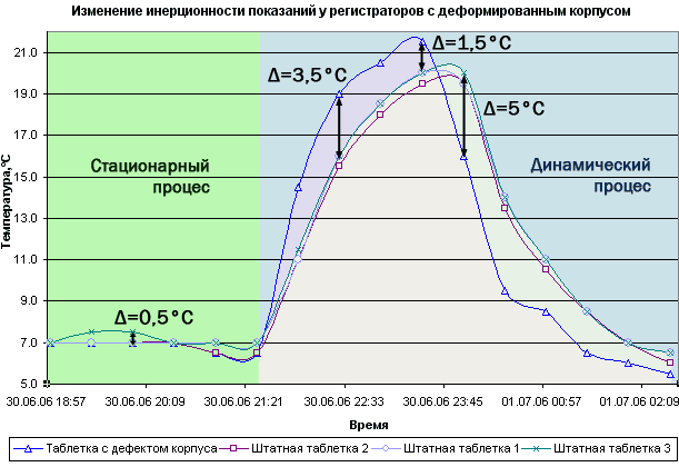

Даже если регистраторы находятся в совершенно одинаковых условиях, но один из них имеет дефекты корпуса (например, из-за механических деформаций, полученных им в ходе эксплуатации), а корпуса других "таблеток" целые и не имеют изъянов, инерционность фиксации показаний такими устройствами будет различной. Действительно, герметизация деформированного устройства, как правило, уже нарушена. Поэтому инерционность изменения фиксируемых им показаний гораздо меньше инерционности штатного регистратора. Т.е. такой регистратор быстрее реагирует на любые (особенно непродолжительные) изменения температуры так как будто его электронная схема вовсе и не помещена в футляр. Причем пока из-за нарушения герметичности корпуса внутрь поврежденной "таблетки" попадает только воздух окружающей среды, а не какая-либо агрессивная жидкость (например, вода), которая может привести к выходу устройства из строя, регистратор будет функционировать исправно, а точность выполняемых им измерений температуры будет соответствовать нормированному для него значению. Однако реакция на изменение температуры у него будет гораздо выше по сравнению со штатным вариантом изделия. Поскольку воздушная среда, температуру которой фиксирует поврежденный регистратор, свободно проникая в его корпус, имеет непосредственное соприкосновение с чувствительным элементом преобразования температуры. В то время как датчик регистратора, не имеющего механических изъянов, и среда, температуру которой он измеряет, разделены стенкой корпуса и находящейся за ней воздушной прослойкой, на прогрев которых необходимо определенное время. Поэтому все события будут отрабатываться и поврежденным регистратором, и штатным регистратором одинаково, но со сдвигом по временной шкале. Причем показания штатного регистратора будут всегда запаздывать.
