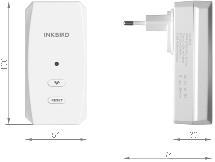

Конструктивно электронная схема шлюза IBS‑M2S‑B располагается в пластиковом корпусе в виде параллелепипеда, на задней грани которого закреплена съёмная вилка для подключения питания шлюза к розетке сети переменного тока. На передней грани корпуса размещены: светодиод, который является индикатором WiFi‑соединения, кнопка сброса WiFi‑узла шлюза и кнопка отвязки от шлюза всех привязанных устройств.

Габаритные размеры 100 мм × 51 мм × 74 мм
Масса 97 г
Габариты шлюза IBS-M2S-B
