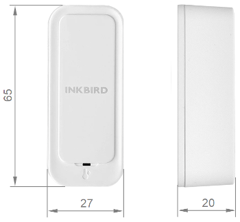

Габариты логгера Высота: 65 мм
Ширина: 27 мм
Толщина: 20 мм
Вес логгера без батарей питания 25 г

Габариты логгеров ITH-11-B(T) и ITH-11-B
