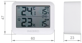

Габариты логгера Высота: 47 мм
Ширина: 60 мм
Толщина: 23 мм
Вес логгера без батарей питания 46 г

Габариты регистратора ITH‑13‑B
