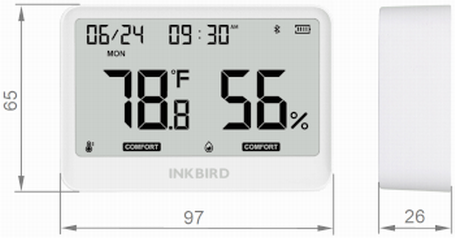

Габариты логгера Высота: 65 мм
Ширина: 97 мм
Толщина: 26 мм
Вес логгера без батарей питания 99 г

Габариты регистратора ITH‑21‑B
