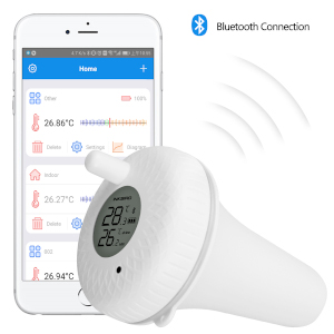

Логгер-поплавок IBS‑P02B, изготавливаемый китайской компанией Inkbird, представляет собой автономный беспроводной электронный регистротор для мониторинга температуры водной среды. Такой логгер имеет полностью защищённую герметичную конструкцию в форме поплавка, в нижней части которого расположен чувствительный датчик температуры. Конструкция корпуса логгера обеспечивает его свободное плавание на поверхности водной среды, в то время, как датчик температуры, находится непосредственно в толще воды. Логгер имеет жидкокристаллический дисплей, отображающий текущие значения, а так же минимальные и максимальные значения температуры воды. Кроме того логгер накапливает результаты измерений в собственной памяти и автоматически передает их по радиоканалу Bluetooth на смартфон или планшет пользователя (т.е. гаджет), когда тот находится в пределах досягаемости радиосигнала. Для работы с логгерами необходимо установить бесплатное приложение Engbird для Android, которое позволяет задать интервал между измерениями, просмотреть историю измерений за определённый промежуток времени в виде графиков, настроить оповещения при выходе величин за пороги, а также импортировать данные в формате csv.
При погружении логгера в воду верхняя часть его корпуса, на которой расположен экран дисплея и защищённая антенна радиообмена, остаются выше уровня поверхности. А нижняя часть корпуса прибора с датчиком температуры находится ниже поверхности. При этом на дисплее отображаются текущие значения измеренной температуры и другая дополнительная информация. Питание логгера осуществляется от двух батарей типоразмера AАА.
